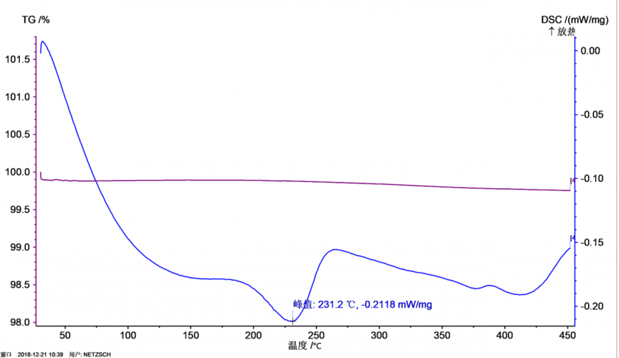

各位大神我的这个DSC 如何分析?
材料是固溶态7075 +大变形+120℃时效后的试样。
是否有GP 区及析出相的的形成及溶解。
烦请大神不吝赐教,感激不尽~

最近我也做同一牌号合金的DSC,做的是锻件,与你的大致相同,不同的是:上升点在不到100度,你的231度;我的DSC值为正值,你的为负值,数值上差不多。我正在分析,搞不懂是咋回事,希望能够多交流讨论。另外,你咋不 ...

需要了解你的样品制备过程。包括何种方式切割?尺寸多大?样品机械,磨抛过程,以及DSC升温参数与气氛。
感谢回复,原始材料为固溶态7075 (490℃-6h), 随后做大变形处理,样品为薄片(小于1mm)。直接用老虎钳剪成直径小于5mm的DSC试样,没有对试样做其他处理,
升温参数为:30℃/min, Ar气保护。
老虎钳直接裁剪样品会在边缘引进大变形层,最好可以去除掉这部分。 大变形处理的铝合金,升温过程会发生回复与再结晶行为。文献报道,回复过程释放的储存能相当低,以至于在DSC中无法观察到能量峰。再结晶会释放绝大多数储存能,因此会有较大的能量峰。不清楚7075合金是否会有析出行为。你的dsc曲线需要扣除基线再看结果。
。。。。。做个纯铝基线,扣除过后,容易看清楚。。。。你这个不好分辨

最好做个纯铝,扣除基线

最近我也做同一牌号合金的DSC,做的是锻件,与你的大致相同,不同的是:上升点在不到100度,你的231度;我的DSC值为正值,你的为负值,数值上差不多。我正在分析,搞不懂是咋回事,希望能够多交流讨论。另外,你咋不做到500度以上呢?仅做到450度,低熔点共晶化合物有没有溶解或过烧?

老虎钳直接裁剪样品会在边缘引进大变形层,最好可以去除掉这部分。 大变形处理的铝合金,升温过程会发生回复与再结晶行为。文献报道,回复过程释放的储存能相当低,以至于在dsc中无法观察到能量峰。再结晶会释放绝 ...
感谢回复,受教,回答的非常专业、到位。对于您的回复尚有几点小的疑问,1、直接剪裁引入的大变形层是否可以通过随后的砂纸打磨去掉,有没有更好的办法?2、基于我描述的这种实验材料,在常温下是不是极易发生自然时效,材料内存储能向低阶跃迁?3、据测试的老师讲,这已经是扣除了基线的数据,扣除了的与源数据会不会有较大的差异?
