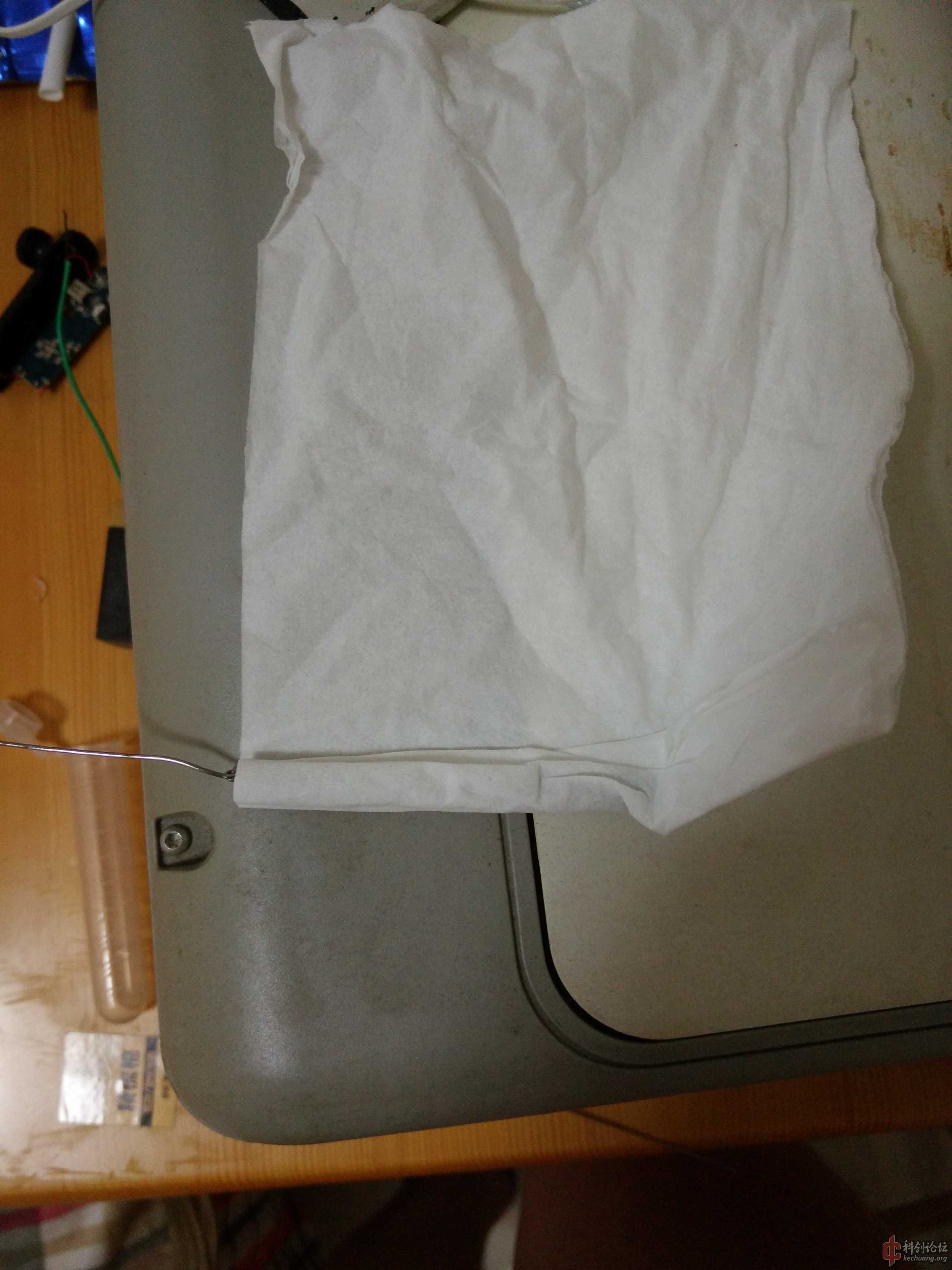

大体上截取30厘米的焊锡丝像这样盘起来
244645
244646

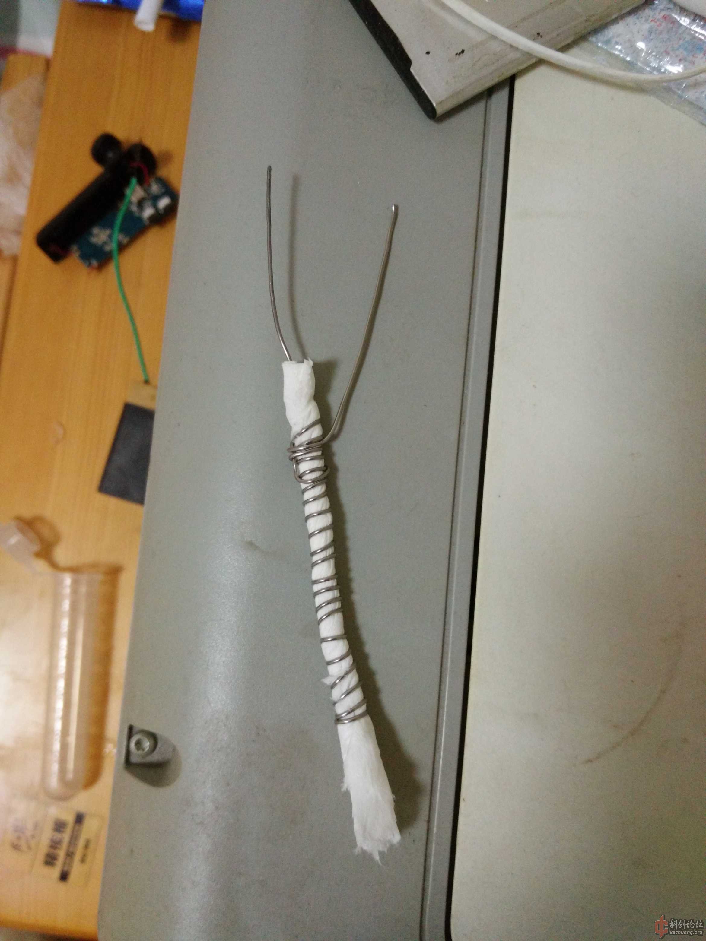

在用一点点,别太多卫生纸包起来其实正极就做好了,然后在外面缠上大约相同长度的焊锡丝,并且和正极一样留一根接线柱,建议略长以用来区分正负极244655

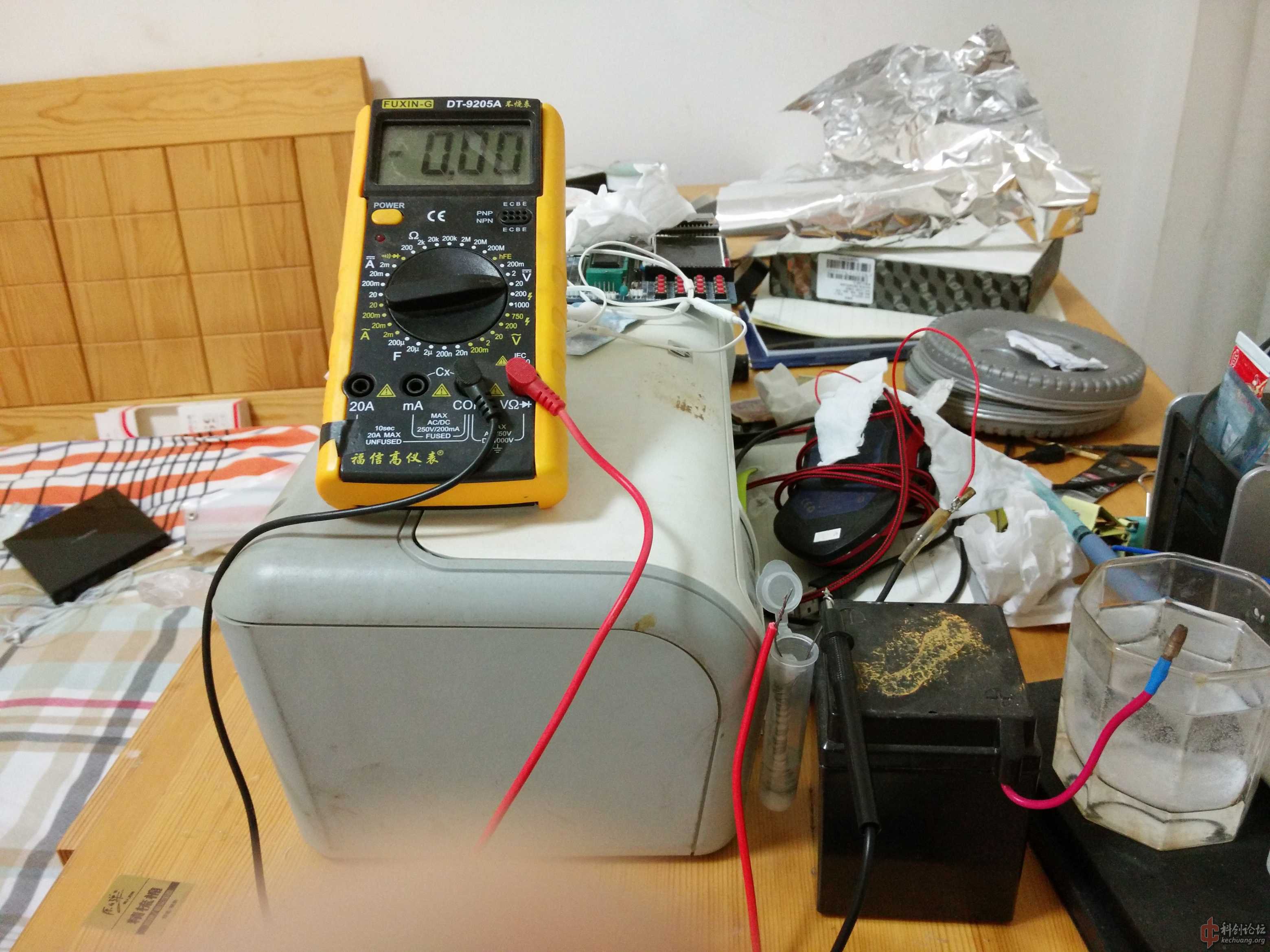

接下来就是找个器皿,放进去,加电解液进行试验啦
这是没有进行充电(第一次充电是极化,谁正谁负没意思,但第二次必须俺第一次充电的电极冲。。我个人建议吧被卫生纸包裹的电极作为正极,因为正极上会有容易脱落的黑色的物质。其实就是二氧化铅一类的高价金属氧化物。脱落的话一不美观,二影响效率so你懂得)
244656
下一步就是极化,正确的操作是用电阻控制电流,因为这样做的电池内阻很小,直接冲可能有危险。PS:我是没条件,不然我为啥很么大半夜发帖子
244657

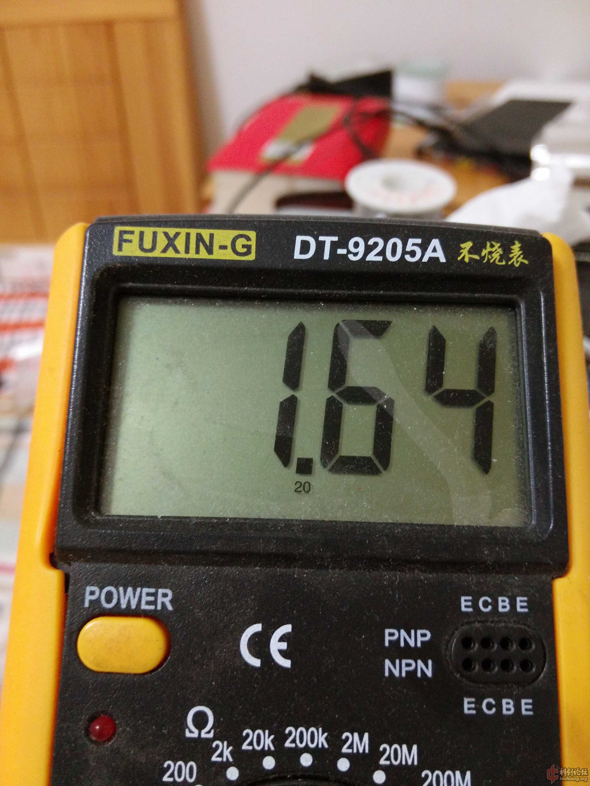

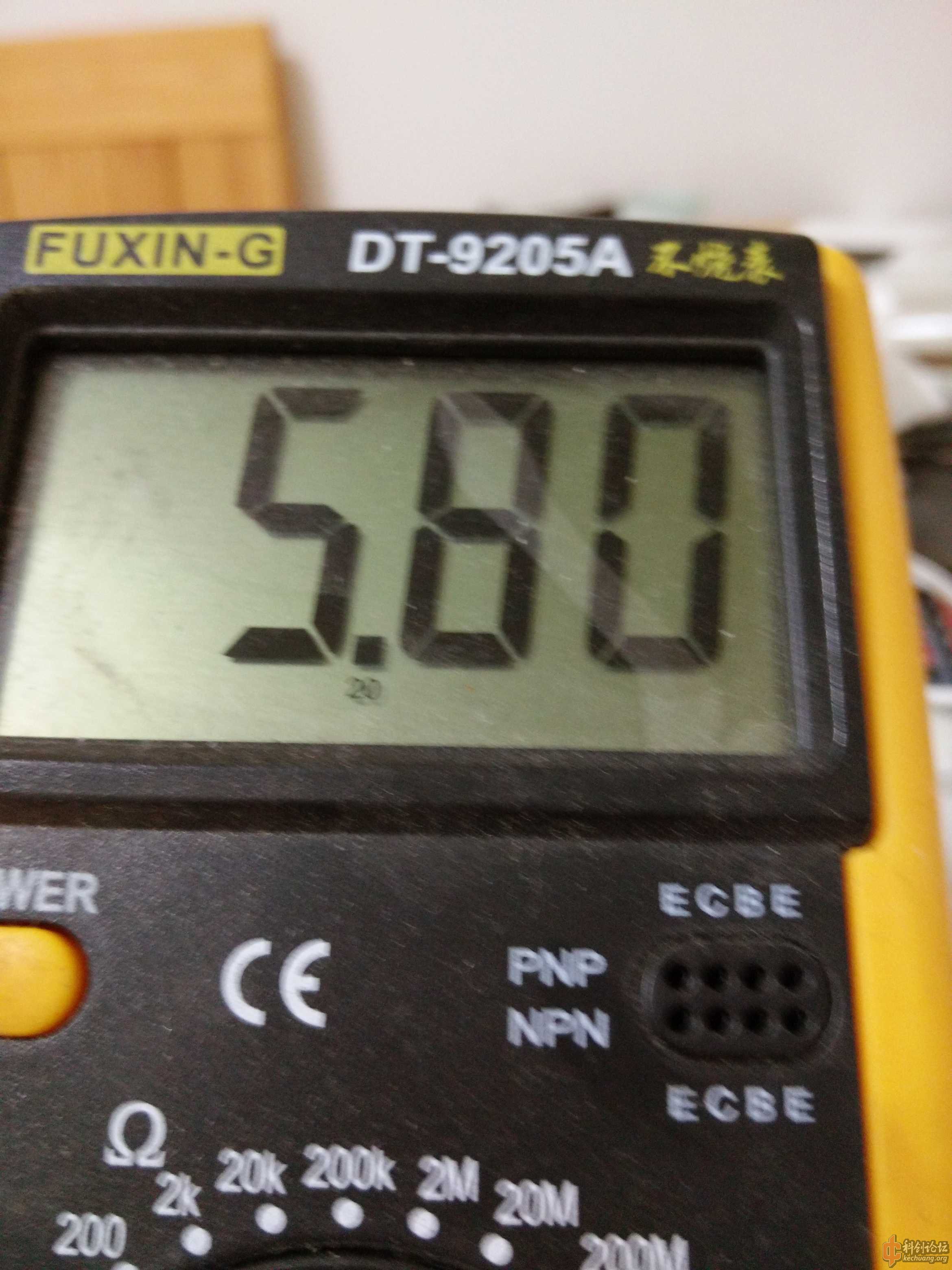

6V的铅酸电池(新充满的)连上之后的电压。。内阻不是一般小。。。所以坚持了大约2秒,拍完照就算了。。
244648
在断开自制电池的一瞬间,铅酸电池电压恢复正常。。。。。。。。。。刚刚电流要多大啊。。
244647
之后大致上就在这个电压了。用指针式安培表说明了短路电流大于150毫安
短路后电压迅速下降。说明活性物质已经消耗得差不多了。。。因为溶剂是弱碱性的溶液,所以查了电极电势碱表后得到了如下数据:
