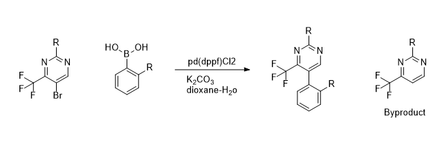

求大神分析一下这个反应为啥都是副产物

把硼酸用联频那醇硼酸酯做成硼酸酯,因为硼酸总是自聚活性不好,卤代物与催化剂氧化加成后难以转金属,就会通过其他途径生成自偶联和还原产物。温度70-80℃,碳酸铯,大位阻膦配体的钯催化剂,体系中不能有醇、胺类东西

大位阻膦配体的钯催化剂 可否推荐一个...
二氯-二甲氨基-二叔丁基苯钯

你这个反应一般用四(三苯基膦)钯作催化剂比较好。

也可能是位阻太大了,两个底物都是邻位有取代基

你这催化剂不行吧,太弱了,还不如四三钯呢,换个催化剂,碱跟溶剂可以不换

把硼酸用联频那醇硼酸酯做成硼酸酯,因为硼酸总是自聚活性不好,卤代物与催化剂氧化加成后难以转金属,就会通过其他途径生成自偶联和还原产物。温度70-80℃,碳酸铯,大位阻膦配体的钯催化剂,体系中不能有醇、胺类 ...
大位阻膦配体的钯催化剂 可否推荐一个

有没有可能是反应温度高了,可以尝试用Pd【(tBu)3P】2,甲苯,K3PO4,水,室温过夜反应,可能情况会好很多。

换催化剂,四三苯基磷钯。另外,多鼓一会儿氮气或氩气。脱卤说明溶剂内有氧气。

做过氮气置换吗?催化剂忌氧,是不是催化剂失效了 。

l反应不加水,温度高点110左右,掉溴情况会好很多
