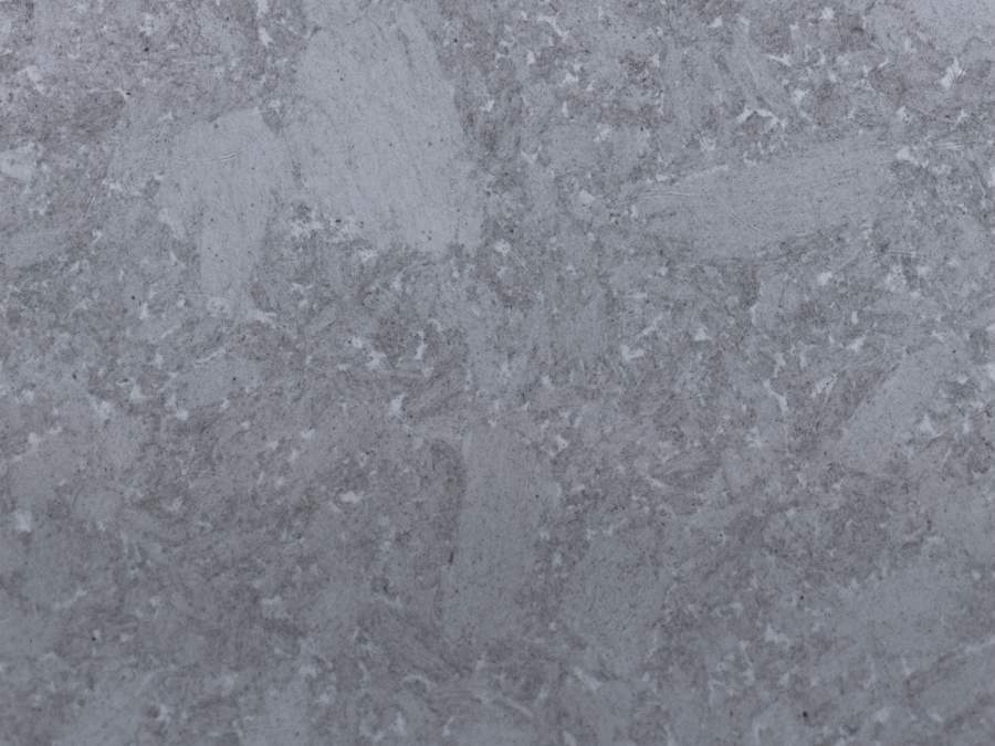

,粉末冶金法制备的(热等静压),用Keller's试剂腐蚀了30s,光镜下100倍观察如图1和图2,请问为什么看不到晶界,图中衬度表现出的是粉末冶金的颗粒边界吗?白色部分可能是什么?SEM下看不到这种衬度。
图1_100X_Keller's 30s
图2_100X_Keller's 30s

倍数不够吧,或者腐蚀时间不长

楼主在哪里做的热等静压
