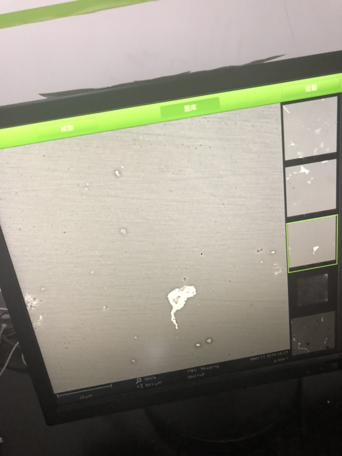

求助7055铝合金sem照片没有晶界?
回答
关注
已关注
求助7055铝合金sem照片没有晶界?
求助各位7055铝合金磨完后用的keller
试剂
腐蚀后sem照片没有晶界
显示全部

2019-05-12回答
划痕还有,另外腐蚀时间可以增大点,铝合金很好腐蚀的

2019-05-12回答
腐蚀不到位,抛光需要加强
