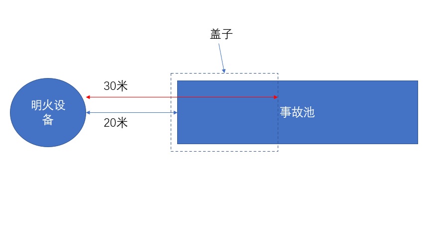

事故应急池能不能加盖?
请教各位:厂区有一个地下敞口事故收集池,长方形的,但最近被检查距离旁边的明火设备不满足25米,GB50160-2018.也没办法移位,故想把事故池靠近明火设备的一侧加装顶盖,覆盖水池一半面积,这样从未加盖处距离就满足25米,请问这样是否可行。谢谢!

应该不行吧,规范里说距离构筑物墙的距离,我感觉够呛,仅供参考
