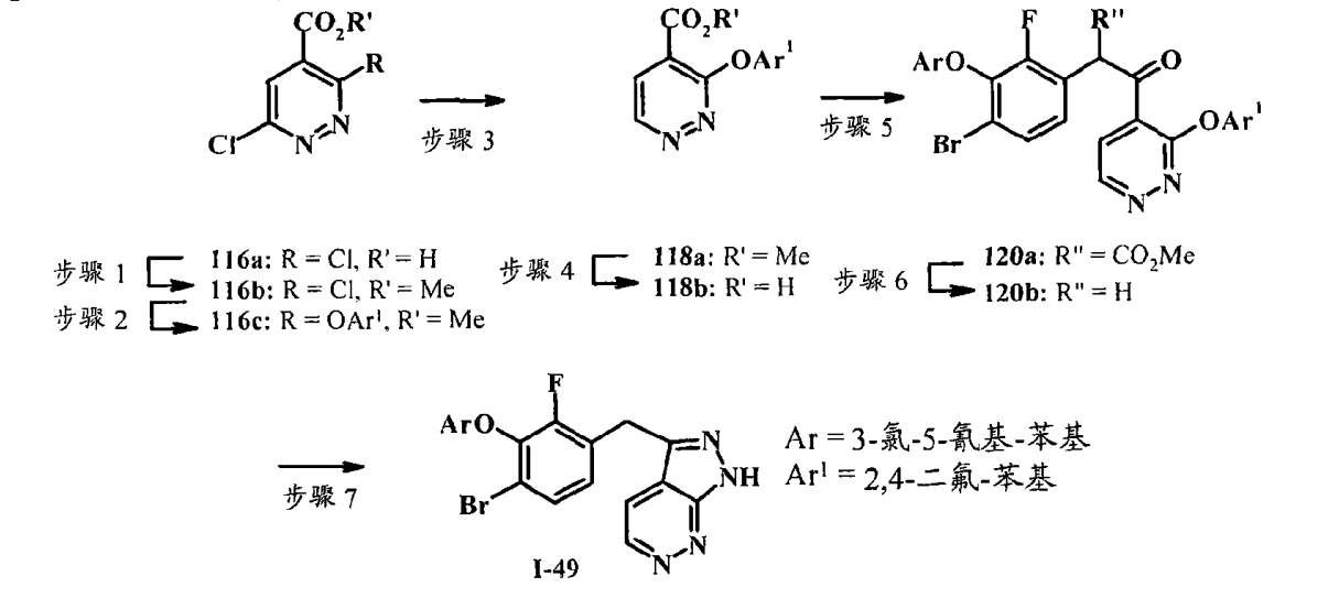

3,6-二氯哒嗪-4-甲酸甲酯是一种医药中间体,可用于制备抑制HIV逆转录酶的化合物。下面介绍了制备该化合物的方法。
制备步骤
首先,将3,6-二氯哒嗪(7.5g)溶解在DCM(30mL)和MeOH(10mL)的混合溶液中,冷却至0℃。
然后,通过注射器缓慢加入(三甲基甲硅烷基)重氮甲烷(2.0M的己烷溶液),直至观察到持续的黄色反应。
加入完成后,使用真空除去溶剂。将粗产物通过SiO2色谱纯化,用EtOAc/己烷梯度洗脱(10至25%EtOAc)得到3,6-二氯哒嗪-4-甲酸甲酯。
