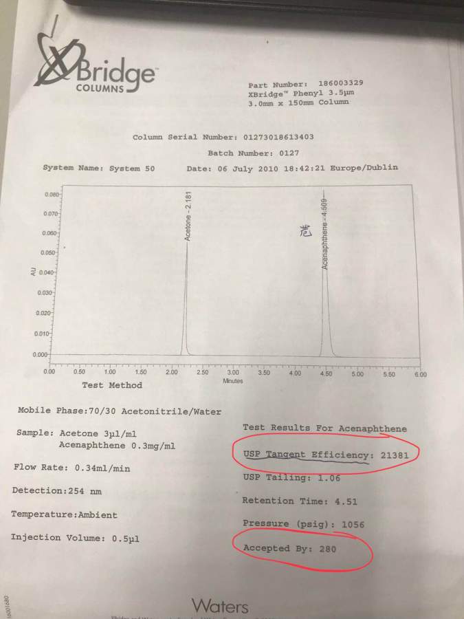

关于色谱柱性能测试报告?
回答
关注
已关注
化学学科
关于色谱柱性能测试报告?
凡请问一下:1、waters
色谱柱
测试
报告里的USP Tangent Efficiency和理论塔板数是一回事吗?2、报告里的结果拖尾因子等结果 是
丙酮
峰还是苊峰?
3、报告里未提及各参数的限度,通过测试结果如何评判该柱是可以继续使用还是选择报废?

,设备工程师
2019-08-09回答
我建议你去看看 GB/T 30433-2013 液相色谱仪测试用标准色谱柱,里面有参数啥滴。USP Tangent Efficiency我认为是理论板数
