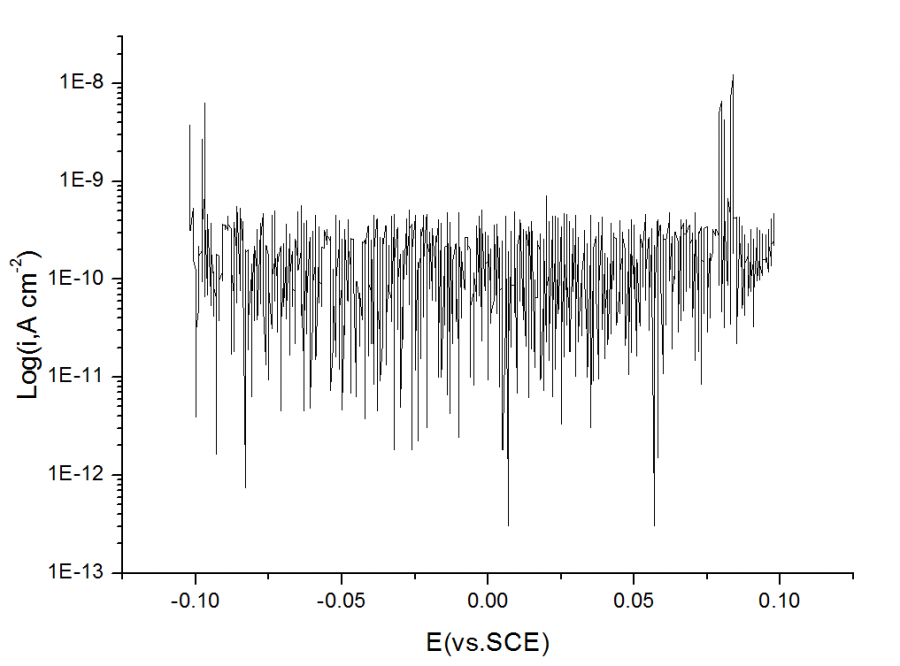

tafel曲线测试,在测试的电压范围内电流很小且没有太大变化?
求助各位大神,请问一下我的tafel曲线
测试
的结果如下图,在测试的电压范围内电流很小且没有太大变化,算正常现象吗?是不是因为电流达到了仪器的检测极限导致电流一直在振动?谢谢了

估计也找到答案,但还是分享一下:
图中检测到的电流太小,pA级以下,很难精准测量。
可采取措施有:增大工作电极面积,同时保证辅助电极的面积(辅助电极应大于1.5倍工作电极面积),有效提高测试电流;另注意减少电磁干扰,注意测试电极表面状态一致,测试电解池不能出现移动或振动~~

不要测试tafel了 直接拿lsv换算也行
