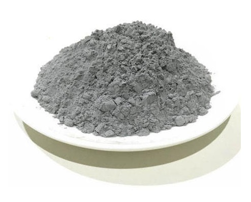

银粉在电子工业中具有优异的导电性和替代性,成为不可或缺的材料。本文介绍了一种制备高分散性片状银粉的方法,以解决现有技术中银粉分布窄、振实密度小的问题。
该方法首先使用高温喷雾热解银盐化合物,将银盐的乙醇溶液在高温喷雾热解设备上进行热解反应,形成300-800nm的球形银粒子。然后,将这些银粉粒子加入行星式球磨机中,加入无水乙醇和封端的丁腈橡胶,进行高速球磨5-8小时,得到分布片状银粉。银粉粒子、无水乙醇和封端的丁腈橡胶的重量比为1:(1.7-2.3):(4%-6%)。最终获得的银粉粒径为1-2微米,分布较窄,振实密度达到4-5g/cm3。
通过使用上述银粉,可以制备高导热性、高导电性的银胶产品。银粉与环氧树脂粉按重量百分比(2.5-3):1交替固化,固化剂占银粉和环氧树脂粉含量重量的0.1%,固化温度为150±10°C,固化时间为1±0.2小时。
该方法相比现有技术具有分布窄、振实密度高的优势,制得的银胶产品具有高谐振性和高导电性。
实施例方式
以1000g乙酸银溶解于2L乙醇中,喷雾热解温度为380°C,得到500nm的球形银粉。银粉粒子与无水乙醇和少量封端的丁腈橡胶的重量比为1:(1.7-2.3):(4%-6%)。
将100g球形银粉加入行星式球磨机中,加入200g无水乙醇和5g密封端的丁腈橡胶,以200rpm的速度球磨6小时。
通过PSA激光粒度分析仪分析,银粉的粒径为预期的1-2微米,振实密度达到4-5g/cm3。
