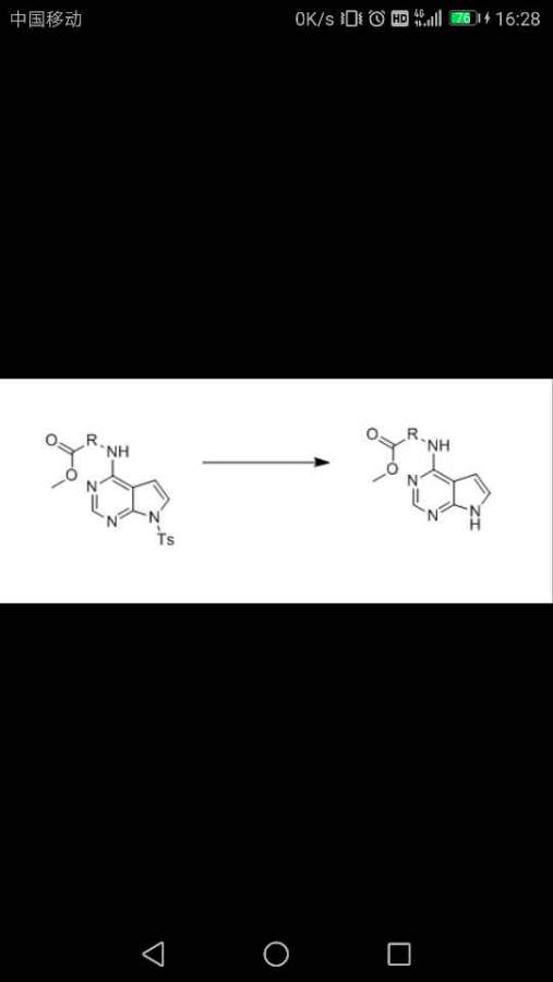

求助反应,怎么样把Ts脱下来?
怎么样把Ts脱下来,而不影响酯基,或者在Ts脱下来的同时,把酯基给水解掉?

Mg粉加NH4Cl试试

浓硫酸,120度,脱Ts
我加了浓硫酸碳化了,应该怎么防止碳化呢?

应该是在酸性条件脱除,一般情况碱性条件下酯基易水解
酯基和TS在碱性条件下,一起掉,正好是我希望的

最后这个Ts是如何去掉的,在保证酯基不掉的情况下

感觉酸性条件酯基也容易脱掉吧。你可以试下楼上第一个条件。

KOH/MeOH/H2O,加热,应该能做到脱Ts和酯基水解,你筛一下反应温度,我之前做过吲哚脱Ts的。

浓盐酸,在甲苯里140度回流,点板跟踪
