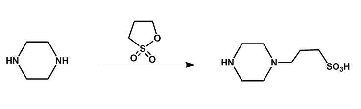

求助 图片中的反应 需不需要保护下
哌嗪
的胺基 各位大神 求解答 新年快乐

2019-01-25回答
保护后成本不一定好,可以控制当量比,比如直接试试5eq.哌嗪投料

2019-01-25回答
两个反应点,保不保护都影响反应效率

2019-01-25回答
当量10:1-8:1-5:1试试,保护多两步反应,不一定收率好

2019-01-25回答
最好保护一下
