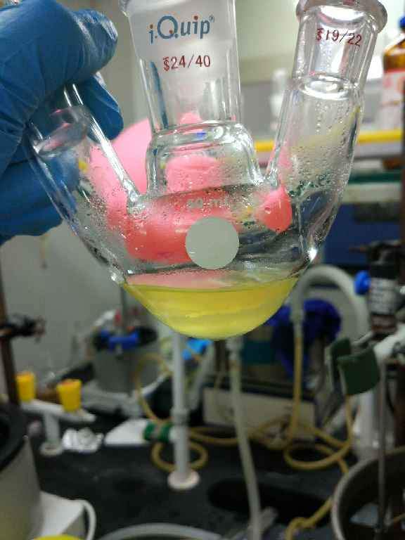

最近在做丙交酯合成聚乳酸,丙交酯是乙酸乙酯重结晶三次,冰箱保存。
催化剂
用的辛酸亚锡,直接使用。甲苯是最近重蒸除水过的。
用的欣维尔的
三口烧瓶

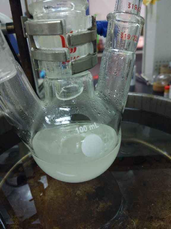

,塞子,冷凝管,抽气头。我都是加好所有原料后,抽真空充氮气/氩气四次。然后100℃反应24小时。
但是经常发生前12小时溶液是白色的,过夜后来看,溶液就特别黄了,感觉是进空气了,按质量算,产率特别低,有的就只有5%。
试过
高真空硅脂
,接口处外面缠绕生料带,但是瓶塞/抽气头会被甲苯的蒸汽冲开一些。也试过直接用生料带绑各个磨口处,还是会发生漏气,溶液变黄的情况。
做过两次溶液没变黄的情况,产率有50%左右。最近又做了好多次,一直是溶液变黄。现在不知道到底怎么办了,能试的方法都试过了,求大神的帮助😂

97%的纯度不够,我们用的是西格玛的,效果不错。变黄可能与你的催化剂有关,再就是体系的氧气。溶液换成二甲苯130反应试过吗,100度丙交酯的聚合效率很低,要想办法升高体系温度

1.辛酸亚锡是今年1月份买的,纯度97%,萨恩化学技术(上海)有限公司。加入量是丙交酯的0.2wt%
2.气体之前用高纯氮气,有两次没漏气,最后溶液是白色。最近用的高纯五个9的氩气,还是有漏气,以及溶液变黄。
你的产率是如何计算的,是把甲苯蒸干后计算产率还是用沉淀剂沉淀计算产率,辛酸亚锡加入量0.2wt%,分子量应该很小,再就是你的引发剂是什么?是另一共聚组分做引发剂吗?影响聚合物变黄的因素很多,是比较正常的,如果不影响应用不必纠结颜色问题,聚乳酸的颜色定义就是从类白色到浅黄褐色,

辛酸亚锡是新的吗,哪个厂家的,投料比例是多少。还有,最好是用五个九的高纯氩气保护反应体系。你的另一个反应物是什么,是要跟丙交酯共聚吗,变黄了也可能与你的另一个反应物的纯净度有关。产率低,跟你的反应温度 ...
3.另一个物质也重结晶了的
4.因为是甲苯做溶剂。之前试过130℃,当时有个老师看到了,说因为甲苯沸点111℃,所以只要是回流了,溶液都是111℃,所以后面就还是用的100摄氏度
