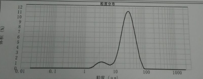

前边有一个小峰,这正常吗?2个样品残差:0.965%、1.110%;标品残差:0.179%,
D(0.1)10.272,D(0.5)25.564,D(0.9)47.771,这几个数值代表什么意思?说明我们样品的粒径是多少?
径距为1.467,粒径分布怎么样?径距多大,说明粒径分布宽?径距多小?说明粒径分布窄?
菜鸟一枚,第一次分析粒径报告,请多多指教!

D(0.1)就是D10,依次类推,D(0.5)是D50,D(0.9)就是D90,这些都是积分粒径,D10表示10%的粒子不大于xx,D50就是50%粒子不大于xx,也就是中位径,D90就是代表90%的粒子都不大于xx,残差是测定值与软件拟合值间的差异, ...

这个是样品不均匀,出现双峰,就是没有中间粒子。不是结晶出来的吧。混的或粉碎的?

有小峰可能是检测过程中,样品分散得不均匀,有较大的团子未完全分散在检测介质中(湿法)。

统计概念,一般看0.9。就是百分之九十不大于

建议对自己的样品进行显微镜或者电镜观察,和粒径测试结果进行对比。这样更了解是样品本身性质造成,还是测试方法造成的。

正常,也许你的颗粒本身的问题,按理论的正态分布是不可能的,两个分布说明你的粒子有大粒径和小粒径两部分,当然要先排除测定问题,如方法学是否恰当,操作是否合规

D(0.1)就是D10,依次类推,D(0.5)是D50,D(0.9)就是D90,这些都是积分粒径,D10表示10的粒子不大于xx,D50就是50粒子不大于xx,也就是中位径,D90就是代表90的粒子都不大于xx,残差是测定值与软件拟合值间的差异,残差越小越好,一般认为残差小于百分之二数据可靠。径距为(D90-D10)/D50,代表分布宽度,但并不代表均匀程度,均匀程度用多分散系数表示,以上仅代表个人的理解,如有异议,欢迎探讨
