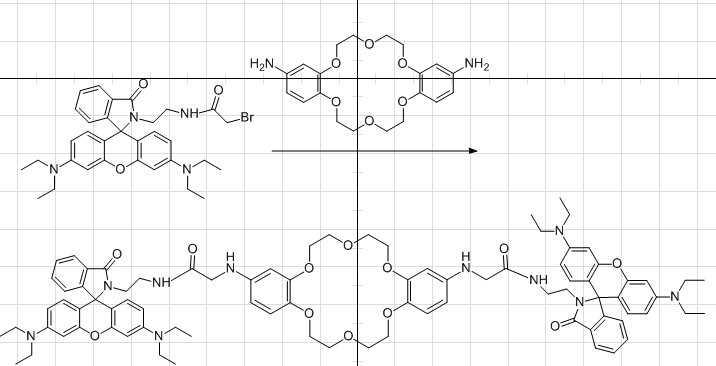

本人刚刚接触有机合成,想做如图的反应,想知道具体的反应条件,求各位大神帮忙…

碳酸钾,DMSO,130度。4h左右看看
