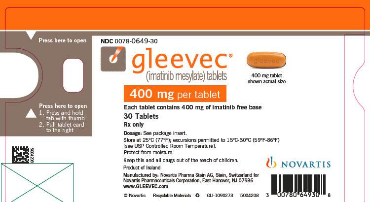

各位大神:
目前在做参比制剂的一次性进口,遇到了个问题,参比的产地到底是哪一个呢?见外包装倒数第四行manufactured by switzerland(瑞士),倒数第五行Product of Ireland(爱尔兰)。这个信息没法确定,谁能帮忙解释下这两个谁是产地的?查到原研公司官网,爱尔兰厂生产
中间体
和API,是不是可以理解这个product是说原料的产地呢?
显示全部

关键还是看生产商,到底是哪个工厂生产出来的。
关键是这个信息怎么可以查到呢

2019-01-18回答
我们都这么认为,但是没有证据说明。省局的老师就觉得是爱尔兰的,让我们说明,我就没法子了。...
这种想法肯定是错误的,产地跟瑞士没一毛钱的关系,跟瑞士有关系的是诺华。

2019-01-18回答
我只告诉楼主一点:诺华在FDA上市在USA出售的药物,都有“manufactured by:新泽西、汉诺威07936”
楼主再仔细看看药盒子上是不是还有个dis. by.

2019-01-18回答
你不是自己已经说了吗?manufactured by
我是觉得生产商和生产厂可以不是一个地址吧?只是不知道这个product怎么解释。

2019-01-18回答
产地瑞士,美国销售

2019-01-18回答
生产商是诺华瑞士,那个product of Ireland应该指的是本品允许在爱尔兰销售。

同意4楼和5楼的说法。“manufactured by”已经说明了是瑞士诺华生产;“product of Ireland”说的是爱尔兰上市品,
这里“product”是名字,不是动词“produce”,如果是“produced by Ireland”才是在爱尔兰生产

2019-01-18回答
爱尔兰。我们也有这样的产品,最后办理产地证的时候是用的PRODUCT OF ENGLAND. 用的是英国,也进口进来了。
是的,诺华在FDA的品种我都查了。有的品种包装上有product of Ireland,有的只有manufactured by,肯定是有区别的,但不知道在哪里。

2019-01-18回答
制造是产地,产品是所有者

2019-01-18回答
咨询下供应商 让对方提供原研产地证明 COO

2019-01-18回答
manufactured by 这个说明是诺华生产吧,至于爱尔兰是不是你拿的这个包装是爱尔兰地区的呢
