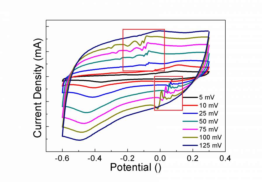

各位大神,小弟最近用MoO3
测试
超级电容器性能,可是用循环伏安法时,发现在电压扫描速率为5mV/s时,曲线还比较光滑,但当扫描速率增大到25到100mV/s时在曲线中就能看到一些波折。但是当扫描速率增大到125mV/s时,曲线重新变得光滑。测试为三电极体系,测试过程中并无晃动和更换
电解液
。另外想请教各位大神,使用CV方法测试时候,扫描速率应该是从小到大变化,还是从大到小变化?还有进行恒电流测试中,充放电电流应该是从小到大变化,还是从大到小变化比较好?

多测试你的问题应该就能解决了
好的那我明天再试试吧!!!十分感谢!!!!

排除一下噪音的可能,1)检查电极夹,2)查看电化学工作站的设置,测试量程是否变化,3)重启电化学工作站
如果这些情况都排除了,还出现上述情况会是什么样的情况啊!!

个人觉得,小到大会更好一点。

你确定是MoO3吗,不是MoO2或者其他?没遇到过你这么奇怪的问题,你多测试几次试试。有可能是突然的噪音或者夹子松动了。

确认一下,测试参数设置页面有没有关于电流量程的切换设置。一般都是从小到大进行测试。
十分感谢,我用的是MoO3,我也很奇怪,夹子松动的问题我也考虑过,可是我测试过程总夹子夹好之后根本就没有动过。
如果说每一电流档切换的问题,那我测试中出现的这个现象应该作何解释啊?
