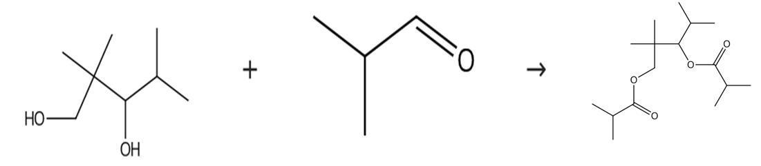

合成
图1 2,2,4-三甲基-1,3-戊二醇二异丁酸酯的合成路线
将异丁酸(含有7重量%的异丁醛,相当于异丁酸)和2,2,4-三甲基-1,3-戊二醇单异丁酸以1.2的摩尔比加入反应烧瓶中。添加0.3wt%的SnO作为催化剂。用于回流反应溶液的冷却水的温度为20°C。将反应溶液在180°C下在常压下回流7小时。结果,反应溶液中2,2,4-三甲基-1,3-戊二醇二异丁酸酯的浓度为91wt%,相当于粗反应溶液的重量。在该反应时,油水分离器中的分离状态良好。合成路线如图1所示。
