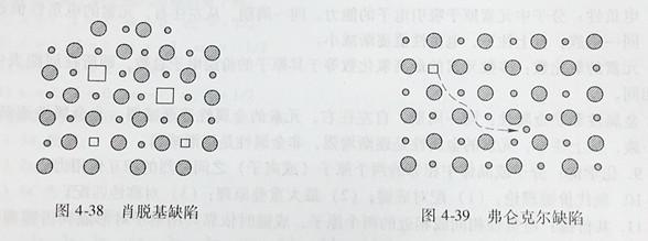

热缺陷是较普遍的一种点缺陷。热缺陷是由于晶体中原子或离子的热运动造成的。热缺陷的数量与温度有关,温度越高,造成缺陷的机会越多。晶体中热缺陷有两种形态:一种是肖脱基(Schootty)缺陷,另一种是弗仑克尔(Frenkel)缺陷。
肖脱基缺陷    如图4-38所示,靠近近表面层的阴、阳离子由于热运动跑到晶体表面或晶界位置上,形成一层新的界面,产生空位。然后,内部邻近的离子进入这个空位,这样逐步进行而造成缺陷。
弗仑克尔缺陷    如图4-39所示,一种离子脱离平衡位置挤入晶体间隙位置,形成间隙离子,原来位置形成空位。这种缺陷的特点是间隙离子与空位成对出现。
