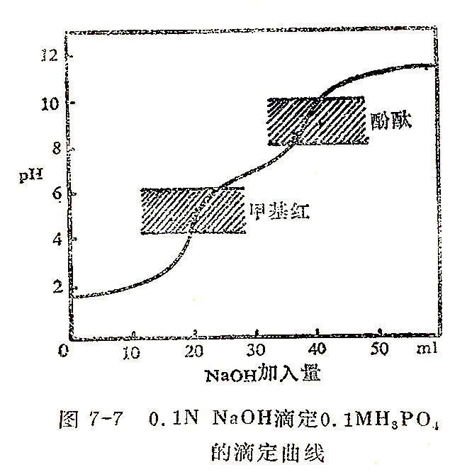

酸碱中和反应和电离一样,也是分步进行的。当第一个H+完全被中和时,出现第一个突跃;在第二步电离的H+完全中和时,又出现第二个突跃。利用这种特性,可以进行多元酸的滴定。例如NaOH溶液与H3PO4溶液反应如下:
H3PO4 + NaOH = NaH2PO4 + H2O
NaH2PO4 + NaOH = Na2HPO4 + H2O
Na2HPO4 + NaOH = Na3PO4 + H2O
滴定过程中溶液pH的变化及滴定曲线如图7-7所示。
第一个滴定突跃为第一步中和反应,当点时生成酸式盐NaH2PO4,溶液的氢离子浓度可按下式计算:
[H+] = √(K1*K2)
pH = 1/2(pK1 + pK2) = 1/2(2.12 + 7.21) = 4.66
这一级滴定可用甲基红为指示剂,把H3PO4当做一元酸来滴定,所以H3PO4的当量为其分子量。
第二个滴定突跃为第二步中和反应,当点时生成Na2HPO4,溶液的氢离子浓度可按下式计算:
[H+] = √(K2*K3)
pH = 1/2(pK2 + pK3) = 1/2(7.21 + 12.66) = 9.94
这一级滴定可用百里酚酞或酚酞为指示剂,把H3PO4当作二元酸来滴定,所以H3PO4的当量等于1/2分子量。
第三级中和反应生成物为Na3PO4,由于磷酸的K3值远远小于10(-9)(为2.2×10(-13)),并且Na3PO4又强烈地水解使溶液显碱性,故得不到第三个突跃,因此第三个氢不能直接滴定。
在多元酸和多元碱的滴定中,滴定的突跃范围不大,曲线上的转折是不够明显的,用单一指示剂指示终点一般准确度较差,误差可以达0.5~1%,如改用混合指示剂,准确度可提高,如H3PO4的滴定中,第一等当点可改用溴甲酚绿和甲基橙(变色时pH值为4.3,由黄变至蓝)。第二等当点可改用酚酞和百里酚酞(变色时pH为9.9,由无色变至紫色)。
