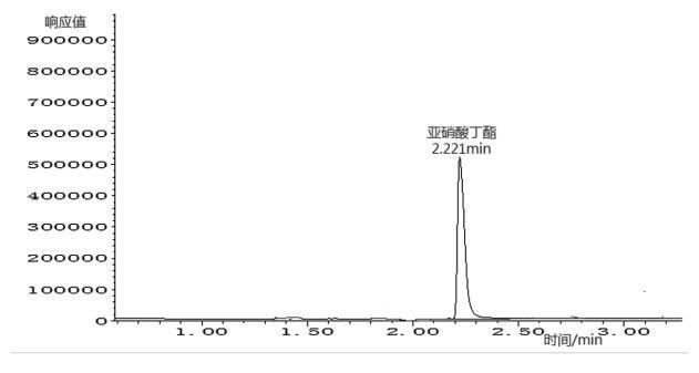

亚硝酸丁酯的提取离子色谱图

根据亚硝酸丁酯的碎片离子分析和测试,确定了适用的质谱条件。采用EI电离方式,辅助加热区温度为280℃,扫描质量范围为26-100amu,采用SIM/Scan模式进行分析,定性离子为41、27、30、43,定量离子为41。
结论
本研究开发的检测方法在质量浓度范围为5~200mg/L内具有良好的线性关系,相关系数大于0.999。该方法的检出限为1.5mg/kg,定量限为2.0mg/kg。在三个浓度点的回收率均在91%~101%之间,平均的相对标准偏差为1.38%(n=6)。这表明该GC-MS法可用于测定鞋类发泡材料中亚硝酸丁酯的含量。
