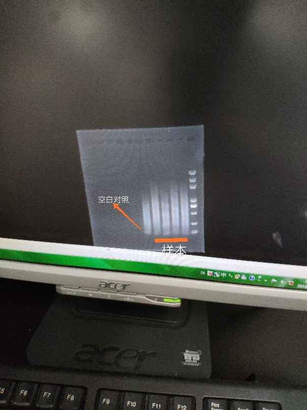

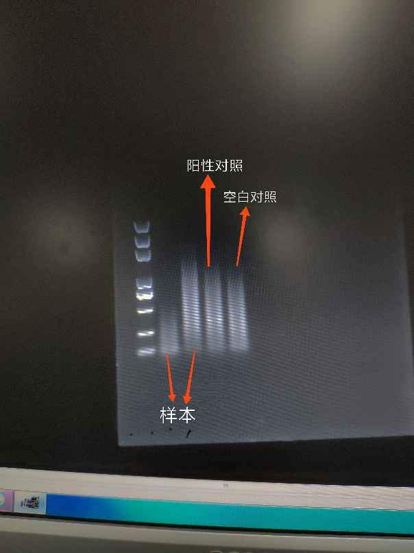

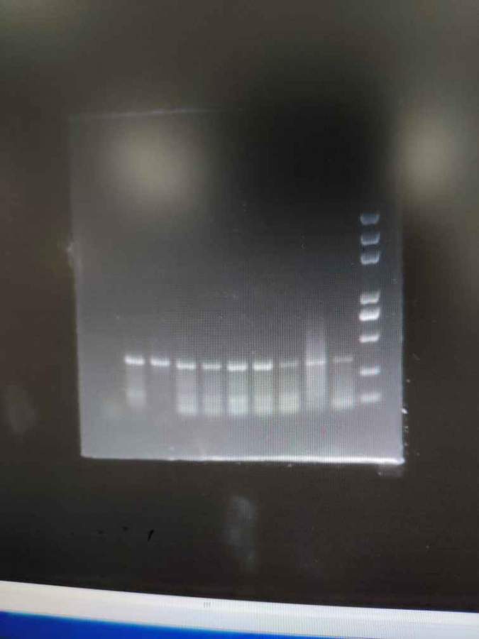

啊啊啊?? (??  ̄?? ̄? )?? ??救救孩子,好长好长时间了总也不行。
背景如下,按原程序原酶原人原地点都做出来过,但是,现在不行了
几乎换了所有的东西空白对照依然模糊一片,重新提取了dna,结果还行,但是样品依然什么都没有(>﹏<下图分别
1.为今日新提dna做pcr结果
2.几天前做阴阳性对照结果
3.实验进展顺利时结果
4.最开始摸索阶段结果

给你几个建议吧,提高退火温度,降低模板的量,跑胶的电压低一点慢慢跑,还有你这个引物估计污染了,二聚体有点严重。。。
我用的降落pcr……每一个循环下降0.2摄氏度,一共25个循环,引物是新合成的……电泳是120V30min
啊可以私聊嘛?
关键之前同样的程序做出来了<(ToT)>……为什么现在就不行
