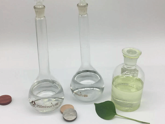

溴酸钾是一种无色晶体或白色晶体粉末,广泛应用于水质检测标定试剂、氧化剂和漂白剂等领域。其具有强氧化性,易溶于水,易纯化。通过烘干后,可以直接配置标准溶液,用于水中苯酚等有机化合物的氧化滴定。
