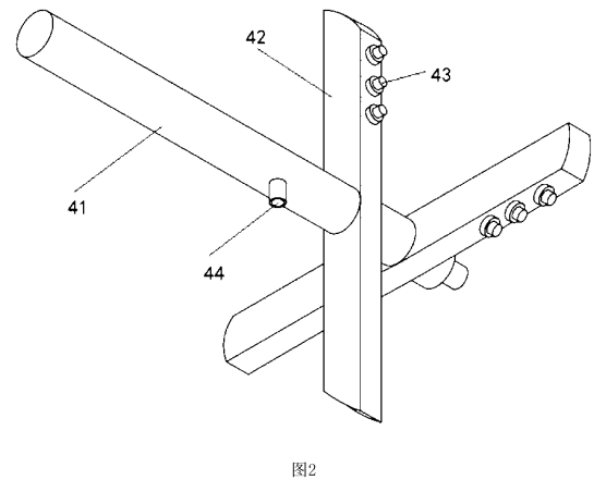

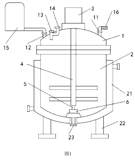

报道二
这种异戊烯醛的制备方法是通过合成反应釜进行的,包括以下步骤:
步骤一:按照重量比1:2:4分别称取五氧化二钒、二氧化锰和四氧化三铁,均匀混合得到复合催化剂。
步骤二:向导油层内输入导热油,将反应釜加热至110℃,然后将0.75千克复合催化剂通过催化剂入口加入反应釜中。关闭催化剂入口,开启原料入口,并将部分原料加入后关闭原料入口。
步骤三:开启催化剂入口,加入0.5千克酸催化剂,然后关闭催化剂入口,开启原料入口,将预设量的反应原料完全加入,总的原料加入量为50千克。
步骤四:依次开启冷凝装置、出气孔、进气孔、潜水泵和电机,恒温加热反应45分钟后结束反应。
这种合成反应釜包括釜身、釜盖、安装在釜盖上的电机以及与电机连接的搅拌桨。釜身的外部设置有导油层,用于导入加热油对釜身进行加热,釜身的底部设置有出料口和支撑座。釜盖上设置有出气孔、催化剂入口、原料入口和进气孔。出气孔通过管道连接有冷凝装置,加热气化的有机物通过冷凝设备冷凝后回流进入反应釜内,而不能被回收的空气则排放至大气。进气孔连接有过滤装置,过滤装置通过输气管道向反应釜内输入空气。催化剂入口为管状结构,与原料入口的管壁相连,当原料进料时,原料会从催化剂入口再次进入反应釜。搅拌桨的一端与电机连接,另一端通过机械密封结构与连接管接通,连接管连接有潜水泵。搅拌桨包括导骨和若干组桨叶,桨叶上安装有喷头,喷头通过桨叶内的通道与导骨的空心部分相连,导骨上还设置有淋洗喷头。
