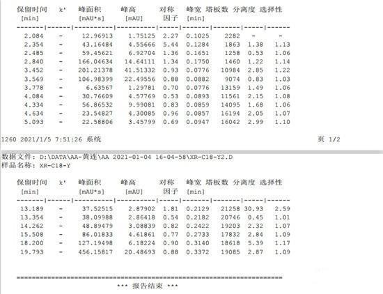

图谱分享
对照溶液:
样品溶液:
实验结果
采用中谱蓝XR-C18测定黄连中盐酸小檗碱的含量,方法简便、准确、重现性好,符合药典规定的要求。
