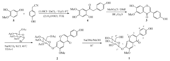

合成方法
1.2,4,4′-三羟基-5-甲氧基脱氧安息香(4)
将20mmol的4-甲氧基间苯二酚(5)和20mmol的4-羟基苯乙腈以及3g氯化锌(22mmol)溶于120mL乙醚中,0℃下通入干燥氯化氢气体,搅拌5h,有胶状物析出,放置过夜,继续通入氯化氢气体5h。倾去上部的乙醚层,并用乙醚洗胶状物数次。所得到的酰亚胺盐经0.1molL盐酸回流3h,加入100mL冰水冷却,经二氯甲烷萃取、饱和碳酸氢钠洗涤、无水硫酸钠干燥、减压浓缩后,用硅胶色谱柱分离(洗脱剂为V乙酸乙酯/V石油醚=1/2的混合溶剂),得到黄褐色油状液体4(3.84g,70%)。
2.7,4′-二羟基-6-甲氧基异黄酮(3)
将15mmol干燥的4溶于50mLDMF和10mL三氟化硼乙醚的混合溶液中,40℃下滴加6mL甲基磺酰氯,升温至80℃反应3h。将反应物倒入碎冰中,经二氯甲烷萃取、无水硫酸钠干燥、减压浓缩后,得到粗品。硅胶色谱柱分离(洗脱剂为V乙酸乙酯/V石油醚=1/2的混合溶剂),得到淡黄色粉末3(3.5g,82%)。
3.7-O-β-D-四乙酰基葡萄糖黄豆黄苷(2)
将10mmol的3溶解于70mL含有等摩尔量氯化钾的碳酸氢钠溶液(1molL),再加入0.32mL(1mmol)相转移催化剂TDA-1,搅拌下分两次缓慢滴加70mL含有5.03g(12mmol)1-溴-2,3,4,6-O-四乙酰基-α-D-吡喃葡萄糖的二氯甲烷溶液,先加入50mL于40℃反应4h,然后再加入剩余的20mL溶液,继续在40℃反应2h。反应结束后,加入200mL水,用1molL的硫酸调节pH至中性,经乙酸乙酯萃取、无水硫酸镁干燥后,滤出干燥剂,减压浓缩后得到粗品。硅胶色谱柱分离(洗脱剂为V乙酸乙酯/V石油醚=1/2的混合溶剂),得到白色粉末2(5.0g,82%)。
4.黄豆黄苷(1)
将制得的5.0mmol 7-O-β-D-四乙酰基葡萄糖黄豆黄苷溶解于30mL甲醇,冰水冷却到0℃后,加入新制备的0.1molL甲醇钠的甲醇溶液,保持0℃下继续搅拌6h。反应结束后,加入适量的Dowex50酸性树脂将水溶液中和至中性,滤液经减压后得到粗品。硅胶色谱柱分离(洗脱剂为V乙酸乙酯/V石油醚=1/2的混合溶剂),得到白色粉末黄豆黄苷(2.1g,95%)。
