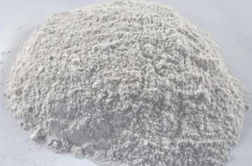

硼化铌(NbB2)是一种具有熔点高、硬度大、导电导热性能好、可抵抗熔融金属侵蚀、具有超导性等特点的材料。它在制作超高温结构材料和超导材料方面具有重要应用。
硼化铌粉体的制备方法
方法一
一种成本低、烧结活性好的硼化铌粉体的反应合成方法如下:
1、原料制备:
第一步:将粒度为0.1μm的五氧化二铌粉体、3μm碳化硼粉体和3μmB2O3粉体按70∶14∶3的比例均匀混合得到原料粉1。
第二步:将原料粉1与酚醛树脂按重量比为5∶0.5的比例混合均匀,在80℃的温度下固化,然后在制粉机中粉碎制成平均粒径为10μm的原料粉2。
第三步:将原料粉2与酚醛树脂按重量比为5∶1的比例混合均匀,在50℃的温度下固化,然后在制粉机中粉碎制成平均粒径为20μm的原料粉3。
第四步:将原料粉3与酚醛树脂按重量比为5∶2的比例混合均匀,在40℃的温度下固化,然后在制粉机中粉碎制成平均粒径为50μm的原料粉4。
2、硼化铌粉体合成:
将原料粉4在0.5Mpa的压力下压块,然后在1350℃的温度下氩气气氛烧制6小时,得到硼化铌块体。
3、脱碳处理:
将硼化铌块体在350℃的温度下氧化气氛保温12小时脱碳,冷却后粉碎制得硼化铌粉体。
所用原料的纯度均为99.99%纯。
方法二
纳米级硼化铌粉体具有更高的反应活性和增韧性,可以降低陶瓷材料的烧结温度并提高陶瓷的致密度和性能。以下是一种制备纳米硼化铌粉体的方法:
称取0.580g的Nb2O5,0.173g的单质B粉,3.348g的NaCl,4.271g的KCl,以ZrO2球为球磨介质,在行星式球磨机上混合1小时。然后将混合粉体放入刚玉坩埚内,放入管式炉中,在Ar气保护下加热至1000℃并保温1小时,最后自然冷却到室温。将上述混合物浸入去离子水中,加热至80℃并搅拌0.5小时,然后进行真空抽滤分离,得到沉淀物。将沉淀物用80℃的去离子水洗涤两次,再用乙醇洗涤一次,最后在60℃下干燥8小时,即可得到纳米硼化铌粉体。
