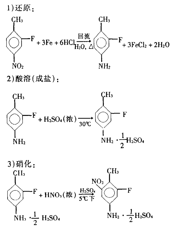

制备[2]
以2-氟-4-硝基甲苯为原料,经过还原、成盐(酸溶)、硝化、重氮化、醇解、水汽蒸馏即可得到含量98%的2-氟-6-硝基甲苯。反应方程式如下:

[2]马志军,翁兴媛,徐丽红.2-氟-4-硝基甲苯、2-氟-6-硝基甲苯的合成研究[J].有机氟工业,2003(02):5-7.
