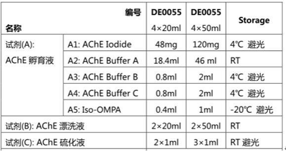

1、将切片冰冻至厚度为6μm,然后进行10%甲醛钙固定或不固定。
2、用蒸馏水洗涤。
3、配制AChE孵育液,将A2加入A1中溶解,形成A12混合液,保存在4℃。然后将适量的A12混合液、A3、A4、A5、A6按比例混合,得到AChE孵育液,需在6小时内使用。如果只需显示AChE和ChE而无需区分两者,无需加入Iso-OMPA。
4、将切片放入预温的乙酰胆碱酯酶染色液中,避光孵育,直到切片呈淡棕色。
5、用蒸馏水洗涤,观察活性部位是否仍较淡,如需要可再次孵育。
6、用流水冲洗5分钟。
7、滴加Leagene苏木素染色液浅染细胞核。
8、再次用流水冲洗。
9、进行常规脱水、透明处理,最后用中性树胶封固。
