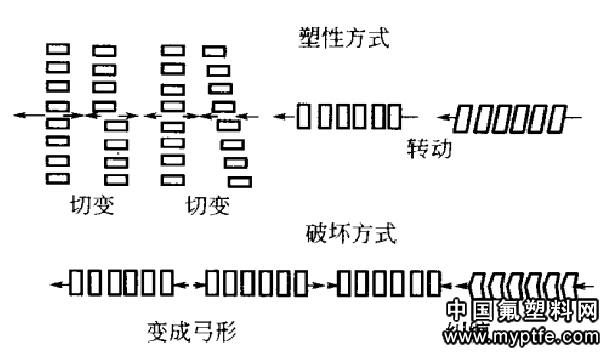

1.1应力-应变性能
在受力作用下,聚四氟乙烯的结晶带会发生畸变。这种畸变可以分为两类,一类发生在低应力下,伸长较小时,条纹与带轴分离进行横向滑动,这种畸变属于非结晶畸变;另一类发生在高应力下,条纹指向应力方向而扭曲成人字形纹,这属于晶体的实际应变。急速冷却的聚四氟乙烯由于结晶带的尺寸小,发生第一类畸变的情况多,因此具有较高的强度和伸长率。
