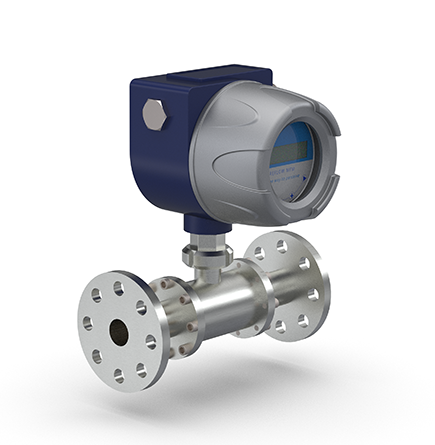

在线含水分析仪
,在线含水分析仪PPM 13488680104
2022-12-20回答
安装个在线分析仪吧,我们产品可以同时检测颗粒物和水含量
