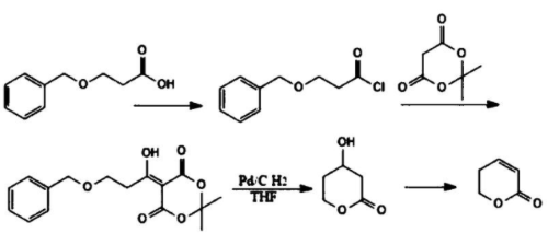

5,6-二氢-2H-吡喃-2-酮是一种重要的医药中间体,在药物化学领域具有重要地位。随着社会的进步和药物合成领域的发展,对于5,6-二氢-2H-吡喃-2-酮的研发和生产也在如火如荼地进行。
制备方法
报道一
步骤一:在氮气保护下,将180g 3-(苄氧基)丙酸和1L二氯甲烷加入反应瓶中,在冰浴下滴加95g草酰氯,滴毕后,在室温下反应3个小时。反应结束后,减压蒸馏溶剂,得到180g中间体1,收率为90%。
步骤二:在反应瓶中加入109g 2,2-二甲基-1,3-二噁烷-4,6-二酮、800ml二氯甲烷和146ml吡啶,降温至5℃,滴加150g中间体1的二氯甲烷溶液,滴毕后,在室温下反应4个小时,进行水洗、盐水洗涤、干燥,然后减压蒸馏溶剂,得到186g中间体2,收率为80%。
步骤三:在高压釜中加入180g中间体2、18g钯碳催化剂和700ml四氢呋喃,进行氮气置换,通入氢气至20atm,50℃下反应8个小时。反应结束后,进行氮气置换,过滤,减压蒸馏溶剂,得到58g中间体3,收率为85%。
步骤四:在反应瓶中加入40g中间体3、77g对甲苯磺酸和200ml甲苯,进行80℃下反应5个小时。反应结束后,进行水洗、干燥,然后减压蒸馏溶剂,得到28g产品5,即5,6-二氢-2H-吡喃-2-酮,收率为83%。
